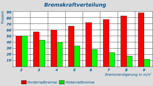

Welche Bremse ist die beste?
Grundsätzlich ist dies abhängig von der Bremsverzögerung. Bei einer Bremsverzögerung von 2 m/s² (schwache Bremsung) ist die Bremswirkung gleich - jeweils 50 % Vorder- und 50 % Hinterradbremse. Bei einer Vollbremsung (8 m/s²) übernimmt die Vorderradbremse 82,5 % der Bremskraft und die Hinterradbremse 17,5 %. Bei wesentlich höherer Verzögerung - sofern die Fahrbahn griffig und trocken ist, wird die Bremsverteilung komplett auf die Vorderradbremse übertragen und im Extremfall wäre ein Überschlag die Folge  6 .

Bremskraftverteilung
